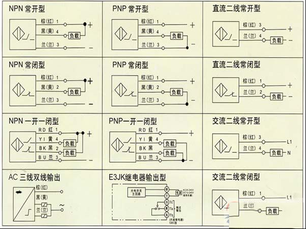

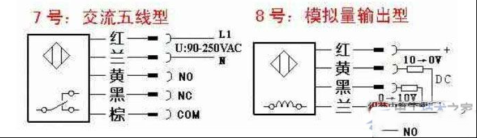

摘要: 有关接近开关的接线方法,了解下接近开关的具体接线方式,分享几个接近开关的接线图,供大家学习参考。接近开关的接线图如下:
如下:
