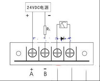

    有关压力传感器的接线图与接线方法,包括二线制压力变送器接线实物图,二线制压力变送器接线图,三线制压力变送器接线图,四线制压力变送器接线图,以及压力变送器的安装方法等。压力变送器的接线图
如图:
1、二线制压力变送器接线图实物
2、二线制压力变送器接线图
3、三线制压力变送器接线图
卸下变送器接线端的旋盖,可以看到如图所示的接线端子。
4、四线制压力变送器接线图
若选配了现场显示表头,则接线端子在现场显示器的后端,接线时请先将现场显示器卸下(注意要小心,以免将显示器的连线拉断)即可露出如图 1 所示的接线端子。其中 为现场显示表头。
