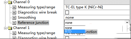

客户使用ET200S的热电偶模块(6ES7134-4JB01-0AB0),发现其读值不准,首先确认客户所使用的冷端补偿方式。
客户描述是用补偿导线直接连接到模块的端子处,按照以前使用ET200M系列热电偶模块(如:6ES7331-7PF11-0AB0)的经验,判断出应该采用内部补偿方式。
可在ET200S热电偶模块的组态中,却没有发现类似于图1的组态画面,无从去选择内/外补偿。
图1、6ES7331-7PF11-0AB0的组态画面
在6ES7134-4JB01-0AB0热电偶模块中,组态画面如图2:
图2、6ES7134-4JB01-0AB0的组态画面
在参考节点处,只有
