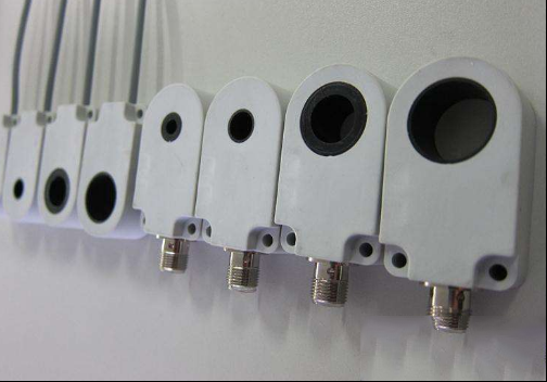

压敏、温敏、  传感器(图1)
流体传感器——触觉
