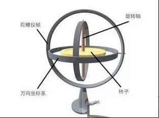

陀螺仪是根据角动量不灭的理论设计出来的,一种用来感测与维持方向的装置。
当陀螺仪开始旋转时,借助轮子的角动量,陀螺仪有抗拒方向改变的趋向。
一个旋转物体的旋转轴所指的方向,在不受外力影响时,不会发生改变。
旋转的陀螺遇到外力时,其轴的方向不会随着外力的方向发生改变,自行车就是利用了这一原理,轮子转得越快越不易摔倒,是由于车轴有一股保持水平的力量。
根据这一保持方向的基本原因,人们制造出了陀螺仪,然后用多种方法读取轴所指示的方向,并自动将数据信号传给控制系统。
陀螺仪的基本部件
陀螺仪主要由陀螺转子,内、外框架,附件等构成。
1、陀螺转子
多采用同步电机、磁滞电机、三相交流电机等拖动方法,以使陀螺转子绕自转轴高速旋转,并将其转速近似为常值。
2、内、外框架或称内、外环
这是一种使陀螺自转轴获得所需角转动自由度的结构。
3、附件
主要指力矩马达、信号传感器等。
