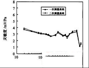

为检测测量系统的重复性,实验对1#传感器进行了重复测量,图3示出2次测量的灵敏度变化曲线。
图3  传感器两次灵敏度测量曲线

1)采用均匀声腔硅油介质中传播的声波作为压力源,用比较法比较标准传感器和被测传感器的输出,可有效地测量压电式微压传感器的灵敏度及频率响应特性。3只传感器的测量灵敏度分别为3.05,2.98,2.98mV/Pa,灵敏度波动小于0.5mV/Pa,频率响应范围为20~2000Hz。
2)从图4可看出:油腔波动声压测量系统同一样品的2次测量数据(灵敏度及频率响应范围)重复性较好,偏差小于0.24mV/Pa。由于测量介质为硅油,每个样品需置于硅油中测试,测完后需进行清洗,使用不便。下一步应完善测试系统,设计防油透声层保护被测传感器免于接触硅油,以简化操作。
