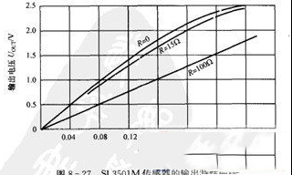

2、霍尔线性集成传感器的技术特性
传感器的输出特性见图8-26和图8-27。
