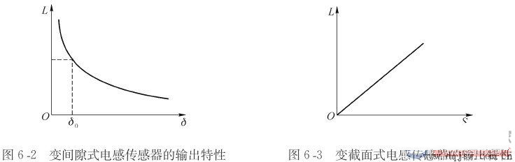

当铁心材料和线圈匝数确定后,电感L与导磁横截面S0成正比,与气隙长度δ成反比。如果通过被测量改变S0和δ,则可实现位移与电感间的转换,这就是电感传感器的工作原理。
电感式传感器分为3种类型:改变气隙厚度δ的自感传感器,即变间隙式电感传感器;改变气隙截面S的自感传感器,即变截面式电感传感器;同时改变气隙厚度δ和气隙截面S的自感传感器,即螺管式电感传感器。
改变气隙δ的自感传感器的输出特性如图6‐所示,其L和δ呈双曲线关系,其灵敏度为
由上式可知,在δ小的情况下,具有很高的灵敏度,故传感器的初始间隙δ0之值不能过大,通常δ0=0.1~0.5mm。为了使传感器有较好的线性输出特性,必须限制测量范围,衔铁的位移一般不能超过(0.1~0.2)δ0,这种传感器多用于微小位移测量。由式(6‐)可知,改变气隙截面积S的自感传感器的输出特性如图6‐所示,其L和S0呈线性关系,其灵敏度为
2、电感式传感器
这种传感器在改变截面时,其衔铁行程受到的限制小,故测量范围较大。又因衔铁易做成转动式,故多用于角位移测量。
螺管式电感传感器,由于磁场分布不均匀,故从理论上来分析较困难。由实验可知,其输出特性为非线性关系,且灵敏度较前两种形式低,但测量范围广,且结构简单,装配容易,又因螺管可以做得较长,故宜于测量较大的位移。
