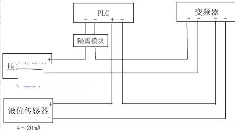

一、共模干扰
当现场多路信号,如4~20ma、0~10ma、1~5v同时输入多个控制器时,如下图所示。
对于传感器输出的电流信号,只经plc和变频器的输入阻抗之和不大于传感器的输出负载阻抗即可,压力传感器的信号可以同时串入plc和变频器,如只有压力传感器信号,则plc和变频器也都可以正常接收压力传感器的信号。
而当液位传感器的信号也同时接入plc和变频器时,因plc接收信号的-端都在变频器的+端,当两传感器的信号电流不一样时,就有可能使plc两-端的电位有较大的差异,就就形成了共模干扰电压。
如plc输入端又互相不是隔离的,则会造成plc的模拟信号输入端接收不正常。变频器的两输入信号是在plc的后面,其-端电位可保持在变频器内部电路设定的状态,问题不大。
plc和变频器传感器接法
解决办法:
在plc输入信号的一端加装隔离模块,此时plc的两个-端中,由于一个是处于隔离状态,所以不会出现两个-端一高一低,与plc内部电路不相适应的现象。

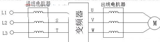

二、变频器干扰
由于变频器输出的正统波中有许多高次谐波,这些谐波分量通过电源线,耦合、感应等方式传播,严重时不但会造成传感器或电子设备不能正常工作,还会造成变频器自身出现接地故障不能正常工作。常采取的措施有以下几项:
☆ 变频器按说明书正确可靠接地;
☆ 变频器载波频率要尽是设低一此,降低谐波辐射强度,减少位移电流;
☆ 变频器输出侧安装输出电抗器,减少电缆的电磁辐射和位移电流;
☆ 与变频器连接的输入输出信号用隔离模块或中间继电器隔离开;
☆ 变频器电源输入侧安装输入电抗器,减少变频器对电网的谐波污染;
☆ 在变频器的中间直流环节串接直流电抗器提高功率因数。

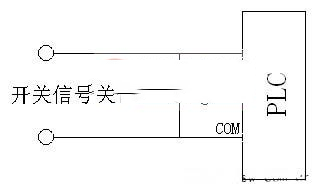

五、控制器的开关量输入
有时plc或其它控制器的开关量输入由于受外界干扰影响而瞬间输入错误,导致plc产生误动作,这时在plc的输入端并上一个0.1uf的小电容就可以消除这种干扰,如下图:

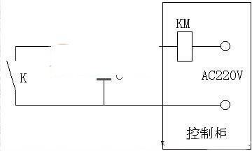

六、电气电路控制失灵
用按钮和开关起停较远处交流电机(或设备)时,有时想停却停不了,电路如图:
电气电路控制失灵
由于开关k离接触器km较远,两根电线很长导致其分布电容c将变得很大,在交流电路中,这个分布电容中将有位移电流流过,即使开关k断开也可能因km维持能量不需太大而导致km不释放,设备停不下来,此时,可以按以下方法解决:
☆ 用直流信号远控;
☆ 在交流接触器km的线圈上并一个电灯或电阻,使分布电容流过的电流不足以维持线圈的吸合。
