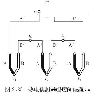

5、测量温度和电路
用热电偶测量几点温度之和的测温电路的方法一般采用几支相同型号热电偶的同向串联,如图2-35所示,输入到仪表两端的热电动势之总和,即E=E1+E2+E3。
电路的优点:一支热电偶断线时热电势立即消失,另一支热电偶断线时热电势立即下降,仪表上均可立即反映出来,还可以获得较大的热电动势。
