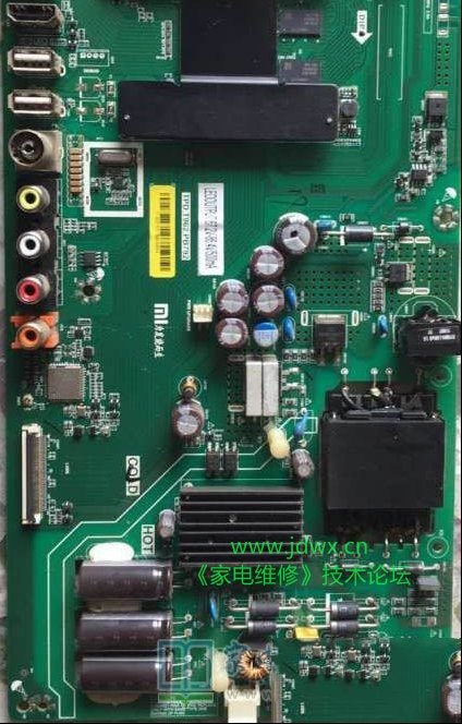

摘要: 收到同行送来的故障机壹台小米43寸液晶电视,故障表现为插电指示灯不亮,检查保险丝未烧,几个大电容处竟然无电压,断电后测四个整流二极管也没烧,再测原来是下图中线圈此处内部打火烧断了,感觉是漆包线质量差导致的, ...
    收到同行送来的故障机壹台小米43寸液晶电视,故障表现为插电指示灯不亮,检查保险丝未烧,几个大电容处竟然无电压,断电后测四个整流二极管也没烧,再测原来是下图中线圈此处内部打火烧断了,感觉是漆包线质量差导致的,更换后故障机修到这里,终于修好值得探讨。。
