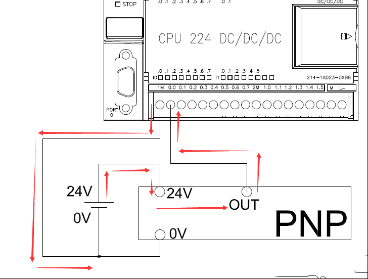

摘要: 在使用plc时,与NPN、PNP传感器相连接时,正确的接线方式是怎么样的,NPN与PNP传感器与西门子plc、三菱plc的接线方式有什么不同,一起来了解下。NPN与PNP传感器的接线方式1、plc输入端类型西门子plc输入端源型和漏型 ...
1、plc输入端类型
西门子plc输入端源型和漏型的定义:源型、漏型是根据plc接线端子上i点的电流流向来区分的。
西门子plc与三菱plc的定义相反,三菱plc定义:源型、漏型是根据com端电流流向来区分。
源型:电流从I点流出时,意为电流源头;
漏型:电流从I点流入时,意为电流流向处;
2、NPN传感器接入PLC
对于西门子PLC来说为源型输入接法。
电流走向:24V+----COM端----I0.0(电流从I点流出)----传感器out端----传感器0V端----0V。
如下图:
3、PNP传感器接入PLC
对于西门子PLC来说是漏型输入接法。
电流走向:24V+---传感器24V----传感器out端----I0.0(电流流入I点)----COM----0V。
如下图:
