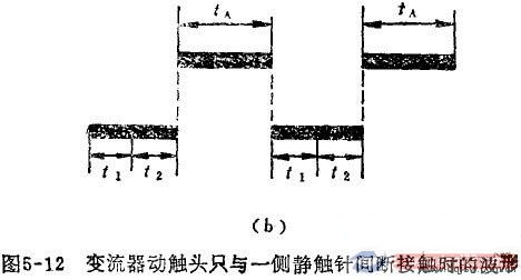

3、变流器动触头振动时,只与一侧静触针间断接触,而与另一侧静触针始终处于断开的状态,这时的波形如图5—12(a)或(b)所示。

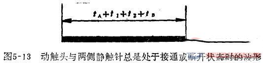

4、波形没有幅值,只是一条扫描线,如图5—13所示。
原因是左右两个静触针的间距调节得过小或过大,造成功触头左右振动时与两侧静触针总是处于接通或断开的状态。

2、如果现现图5-10至5-13所示的故障波形时,以下为排除步骤:
(1)用香蕉水成汽油洗掉紧固螺钉上的封漆,但注意不要将漆弄在触头和触针上。
(2)用改锥螺钉适当拧松些,然后再将两侧的调节螺钉同时用改桂微微地拧进或拧出,观察示波器屏幕上的波形变化。
由于调节两侧调节螺钉时相互间有影响,需要多次反复调节,边调边观察示被器屏幕上的波形,直至示波器上出现符合技术条件的正确波形时为止。
(3)调好后,将紧固螺钉拧紧,并用快干漆封住紧固螺钉,罩上屏蔽罩,并紧固好。
