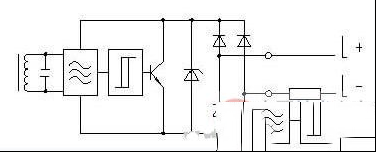

2、传感器DC二线原理图
1、接线电压:10-30VDC(10-65VDC)
2、常开触点(NO)或者常闭触点
3、不分NPN和PNP
4、具备短路保护
5、漏电流小于等于0.5mA
6、电压降小于5V
7、两线直流传感器不能串联或者并联连接
