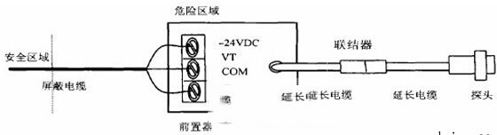

一、电涡流传感器的系统构成
SDW-5型电涡流传感器是一种非接触式将间隙转换成电压值的传感器系统,用于测量探头端部与被测物体表面之间的距离。传感器所提供的信号可用于旋转机械状态监测与故障诊断。传感器系统构成如图 1 所示 。
其中探头是被精密地绕在圆形芯轴上的线圈,其头部由聚苯撑硫化物组成,并用螺纹拧进不锈钢壳体内[ 1 ] 。
根据探头的直径分为 5 mm 、8 mm 两种,延长电缆带有内装电缆和同轴电缆联结所组成系统,要求从探头端部到前置器距离 5m 或 9 m,探头与电缆的长度可以和相同类型的前置器任意配用 ; 前置器具有两种功能,由振荡器电路发生高频信号,由检波器将变化的频率信号调整为精确的可用信号。
为了实现这些功能,需要在它的 V T 端和 COM 端之间提供- 24VDC 电源 。前置器和 RDZW-2Na监测系统的信号输出和电源供给由一根三芯屏蔽电缆完成,前置器可以放在离监测器 1000 英尺远的地方而不必增益
