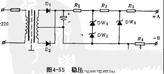

根据霍尔式压力传感器的作用原理,要把位移变换为电势,使霍尔电势与位移成单值函数关系,必须使控制电流几保持为一定值,所以传感器必需有一个恒定电流,一般都采用稳压电源来获得,例如HYD-2型和HWY-1型压力传感器中就采用了二级稳压电源,如图4-55所示。
电路输入为 220伏的交流电,经变压器降至24伏,通过两只二极整流管D1、D2全波整流,电容器C滤波,用硅二极管DW1、 DW2作第一级稳压,DWs作第二级稳压,R1为第一级的限流电阻, R2为第二级的限流电阻, R3为一固定电阻起降压作用,R4是一个可调电位器,用来调节霍尔元件的控制电流。最后输出3伏直流电压到霍尔元件的工作电流极,由于霍尔元件的电阻值是恒定的,因此通过霍尔元件的电流也是恒定的。猜你喜欢:    【图】霍尔线性集成传感器的结构与技术特性    【图】霍尔压力传感器的工作原理与结构    霍尔传感器是什么?霍尔传感器的工作原理    霍尔电流传感器功能及原理    钳形电流表测量原理(霍尔传感器)    霍尔电流传感器接线图与接线方式
