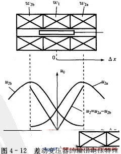

当活动衔铁向上移动时,由于磁阻的影响,w2a中磁通将大于W2b,使Ml > M2,因而E2a增加,而E2b减小。反之,w2b增加,w2a减小。因为U2=E2a-E2b,所以当E2a、E2b随着衔铁位移x变化时,U2也必将随x变化。图4-12给出了变压器输出电压认与活动衔铁位移x的关系曲线。

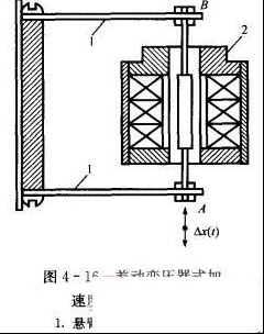

图4-16所示为差动变压器式加速度传感器的结构示意图。
它由悬臂梁1 和差动变压器2构成。测量时,将悬臂梁底座及差动变压器的线圈骨架固定,而将衔铁的A端与被测振动体相连。当被测体带动衔铁以.r(t)振动时,导致差动变压器的输出电压也按相同规律变化。
