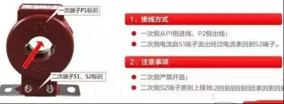

    有关电流互感器的接线方式,电流互感器有多种类型,不同的电流互感器在接线方法上有所不同,下面以普通电流互感器和穿心式电流互感器为例,介绍下互感器的接线图与接线方法。一、普通电流互感器接线图
电流互感器的一次侧电流是从P1端子进入,从P2端子出来;即P1端子连接电源侧,P2端子连接负载侧。
电流互感器的二次侧电流从S1流出,进入电流表的正接线柱,电流表负接线柱出来后流入电流互感器二次端子S2,原则上要求S2端子接地。
注:某些电流互感器一次标称,L1、L2,二次侧标称K1、K2。二、穿心式电流互感器接线图
穿心式电流互感器接线与普通电流互感器类似,一次侧从互感器的P1面穿过,P2面出来,二次侧接线与普通互感器相同。
