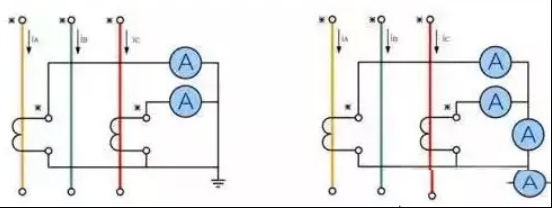

2、三相完全星形接线和三角形接线形式电流互感器接线图
三相电流互感器能够及时准确了解三相负荷的变化情况。
图2:三相完全星形电流互感器接线图
图3:三相完全角形电流互感器接线图

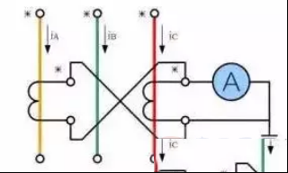

3、两相不完全星形接线形式电流互感器接线图
在实际工作中用得最多,但仅限于三相三线制系统。节省了收到其他维修同行的一台电流互感器,根据三相矢量和为零的原理,用A、C相的电流算出B相电流。
图4:两相不完全星形接线形式电流互感器接线图
4、两相差电流接线形式电流互感器接线图
仅用于三相三线制电路中,这种接线的优点是不仅节省一块电流互感器,而且可以用一块继电器反映三相电路中的各种相间短路故障,也就是用最少的继电器完成三相过电流保护,节省投入。
图5:两相差电流接线形式电流互感器接线图
