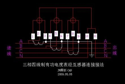

按装电流互感器时必须记住,电流互感器的二次侧只能短路不可开路,开路时会产生高电压,比率越高电压越高,这是很危险的。三相电表接电流互感器的方法
三相电表接电流互感器的方法" width="440" height="300" />
三相电表接电流互感器的方法,三相电源线从互感器的P1进入从P2出,接负载,互感器有S1和S2两个端子,S1接三相电度表的Ia,三个互感器的S2端连接并接地。电流互感器符号及图形大全,多个电流互感器的符号说明

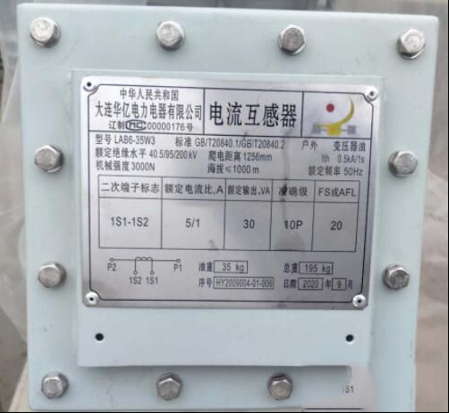

有关电流互感器的小知识,介绍了电流互感器的符号,以及互感器的图形表示法,包括普通的电流互感器、零序电流互感器等,一文看懂电流互感器符号表示法,有需要的朋友参考下。
