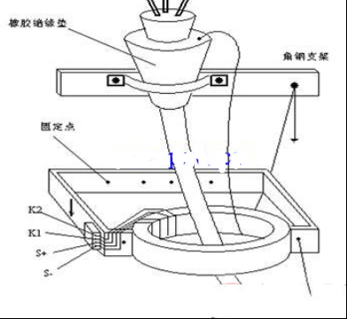

1、零序电流互感器应装在开关柜底板上,应有可靠的支架固定。但有些厂家或施工单位将零序电流互感器安装在开关柜底板下面的支架上,或者将零序电流互感器捆绑在电缆上,违背了开关柜全封闭原则,既不安全,也不防尘,更不防小动物,存在很多安全隐患。
2、电缆终端头穿过外附零序电流互感器后,电缆金属屏蔽接地线与外附零序电流互感器的相对位置不正确。
根据《北京地区电气工程安装规程》规定:三芯电力电缆终端处的金属护层必须接地良好;塑料电缆每相铜屏蔽和钢铠应锡焊接地线(油浸纸绝缘电缆铅包和铠装应焊接地线),电缆通过零序电流互感器时,电缆金属护层和接地线应对地绝缘,电缆接地点(电缆接地线与电缆金属屏蔽的焊点)在互感器以下时,接地线应直接接地(见图1)。
图1:接地线直接接地
接地点在互感器以上时,接地线应穿过互感器接地(见图2),接地线必须接在开关柜内专用接地铜排上,接地线必须采用铜绞线或镀锡铜编织线,接地线的截面必须符合规程要求。
在检查中发现有些电缆接地线该穿零序电流互感器时未穿,一些不该穿零序电流互感器的反倒穿了,造成事故接地零序保护无法正确动作。
图2:零序电流互感器接线问题

10kV线路零序保护装置采用外附零序电流互感器,在设计施工是需要注意如下事项:
1、保证选用零序电流互感器内径大于电缆终端头外径;
2、施工中尽量不要拆动零序电流互感器,如必须拆动,工作完结必须恢复原状;
3、接地线须采用铜绞线或镀锡铜编织线,接地线的截面不应小于25 mm2,接地端部要焊接接线端子,并且需要正确处理接地线与零序电流互感器的相对位置,接地线必须安装在接地铜排上;
4、通电前必须对零序保护系统进行整定,以确保保护工作正常。
