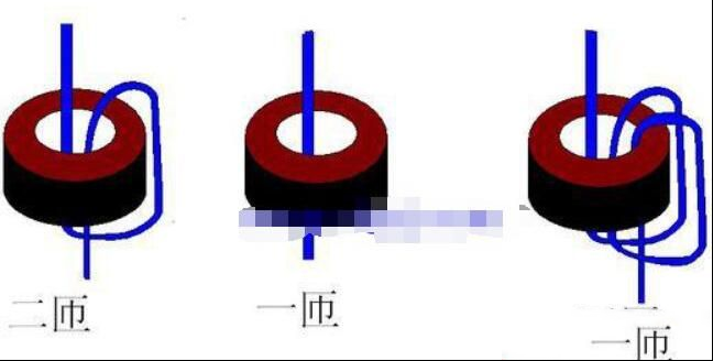

电流互感器图形符号的画法,电流互感器在一次图上的正确画法,一个圈圈一竖代表一个绕组,两个圈圈一竖代表二个绕组,三个圈圈一竖代表三个绕组。电流互感器穿心匝数怎么穿,穿心匝数是一匝两匝还是三匝
有关电流互感器穿心匝数怎么穿的问题,具体的穿线方法是怎么样的,互感器一次圈数匝数怎么穿才是一匝、两匝、三匝,这里分享了一个穿心匝数的穿线方法,供大家参考。
