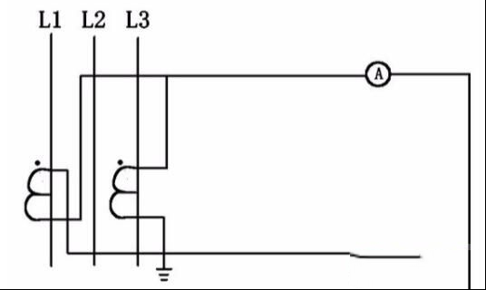

    有关电流互感器的接线方法,在对电流互感器接线时,可以使用多种接线方式,比如收到其他维修同行的一台电流互感器接线的直接接入方式,两台或三台电流互感器的星形与V形接线方式,下面一起来学习下。电流互感器的接线方法
如下图:
上图中,收到其他维修同行的一台互感器接线,多用于测量对称三相电路中线路上的电流。
上图中为三台互感器星形接线方法,可以测量对称和不对称三相电路(包括三相四线)中线路上的电流。
上图中为两台互感器V形接线方法,测量对称和不对称三相三线电路中线路上的电流。三相电流矢量和为零,最下面电流表测量的未装互感器那相的电流。这种接法也可以用于继电保护接线,但灵敏度比较低。
上图中为两台互感器电流差接线法,多用于线路、电机、并联电容器的继电保护接线,灵敏度比较高。
