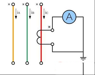

1、单台电流互感器接线图
只能反映单相电流的情况,适用于需要测量一相电流的情况。
图:单台电流互感器接线图

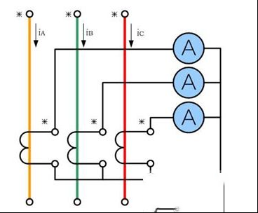

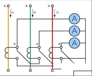

2、三相完全星形接线和三角形接线形式电流互感器接线图
三相电流互感器能够及时准确了解三相负荷的变化情况。

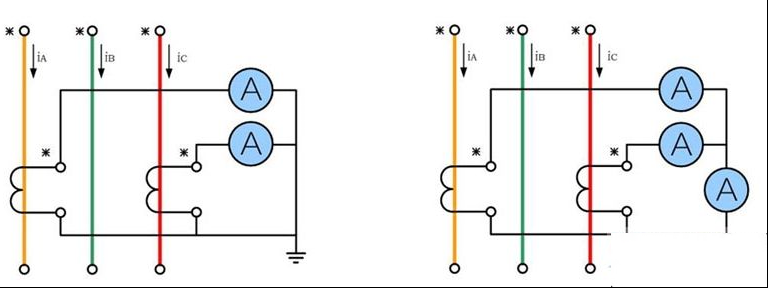

3、两相不完全星形接线形式电流互感器接线图
仅限于三相三线制系统。它节省了收到其他维修同行的一台电流互感器,根据三相矢量和为零的原理,用A、C相的电流算出B相电流。

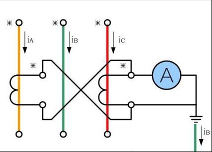

4、两相差电流接线形式电流互感器接线图
也仅用于三相三线制电路中,这种接线的优点是不但节省一块电流互感器,而且也可以用一块继电器反映三相电路中的各种相间短路故障,亦即用最少的继电器完成三相过电流保护,节省投资。

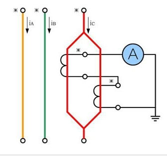

5、其它接线方式

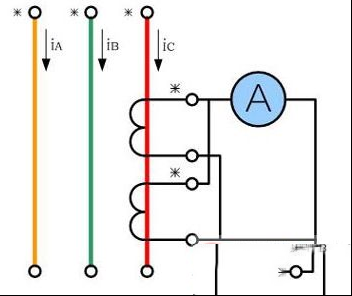

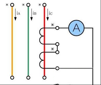

5.1 原边串联、副边串联 电流互感器原边串联、副边串联接线图如下,串联后效果:互感器变比不变,二次额定负荷增大一倍。
5.2 原边串联、副边并联 电流互感器原边串联、副边并联接线图如下,串并联后效果:互感器变比减小一倍,二次额定负荷增大一倍。

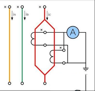

5.3 原边并联、副边串联 电流互感器原边并联、副边串联接线图如下,串并联后效果:互感器变比增大一倍,二次额定负荷增大一倍。
5.4 原边并联、副边并联
电流互感器原边并联、副边并联接线图如下,并联后效果:互感器变比不变,二次额定负荷增大一倍。
