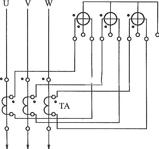

1、用一具电流互感器测量三相负荷接近平衡只装其中一相的电能表,其电流线圈接线的正确接线图,如图7-13所示(接电能表电流线圈)。
图1
2、用两具电流互感器测量三相平衡负荷和接近平衡负荷的三相三线电路负荷,其接线适合三相三线380V两元件的电能表,计量三相380V的电动机负荷,不能计量照明用电的负荷,因为 V相没有装设电流互感器,用电户容易进行窃电(接电能表电流线圈),如图7-14所示。
图2
3、用三具电流互感器测量三相不平衡较大的负荷的三相四线有功电能表,称为星形接线,这种接线适合于三相四线制,如电压为380/220V的线路供电。如图2所示,接电能表电流线圈。
