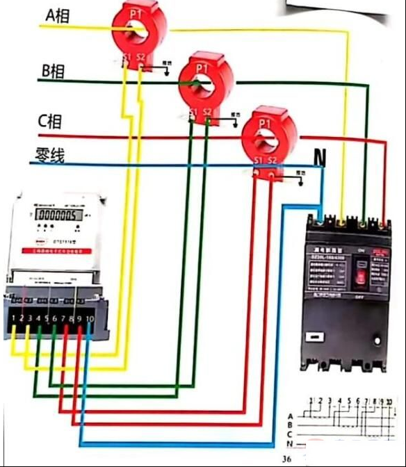

三相四线电能表配互感器的接线方法,见下图:
电能表的1、4、7接电流互感器二次侧S?端,即电流进线端。
电能表的3、6、9接电流互感器二次侧S?端,即电流出端。
电能表的2、5、8分别接三相电源,10、11是接零端。为了安全应将电流互感器S?端连接后接地。

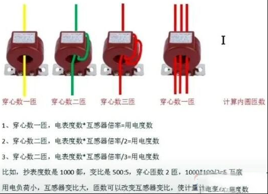

电流互感器中间可以穿心数一匝、 穿心数二匝、 穿心数三匝等。
计算内圆匝数:
1、穿心数一匝,电表度数×互感器倍率=用电度数;
2、穿心数二匝,电表度数×互感器倍率/2=用电度数;
3、穿心数三匝,,电表度数×互感器倍率/3=用电度数。
举例:抄表度数是1000都,变比是500/5,穿心匝数2匝,,1000×100/2=5万度 。用电负荷小,电流互感器变比大,匝数可以改变互感器变比,使计量更准确。
