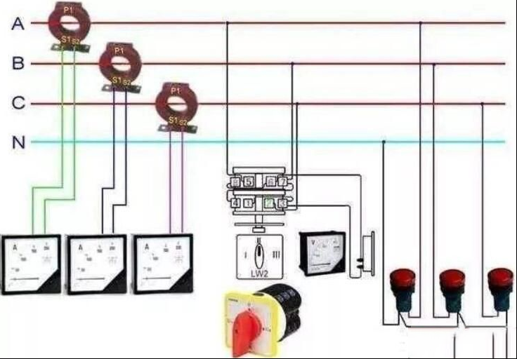

电流与电压互感器的规格、品种分为超高压、高压、低压三种,不同变比的互感器的数量和接线方法,主要由供电电压及供电方式来决定。
来看一例高压电压互感器与电流互感器的接线图,如下:
低压系统的常见接线法,ABC每相穿一只电流互感器,为完全星形的接法,分别接入ABC三相电流表。
如下图:

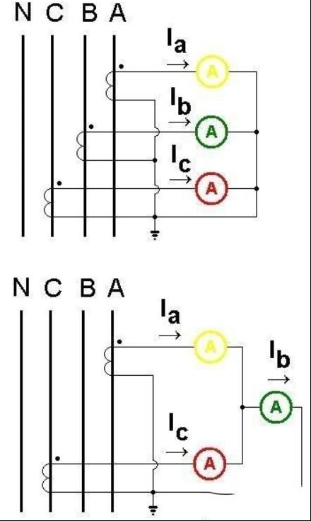

以下是电流互感器的二种不同接法,即星形和不完成星形,可以测出相应的三相电流;其中星形接法很常见,不完全星形可以省掉一只电流互感器。
如图:
