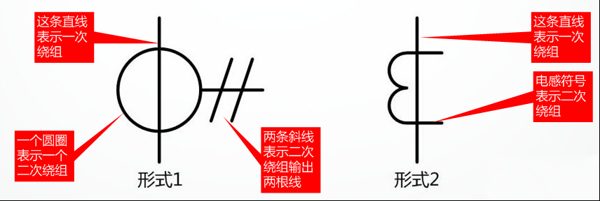

通过查看电流互感器铭牌可知:铭牌标志、电流互感器的端子标志、额定负荷与额定输出、电流互感器准确级及额定一次和二次电流等方面的数据。
铭牌标志:测量用电流互感器的准确级和仪表保安系数应标在响应的额定输出之后,例如:300/5A 20VA 0.5级Fs10:一次/二次额定电流之比为300/5,额定输出为20VA,准确级为0.5级,仪表保安系数为10,即当一次电流超过其额定电流的10倍时,二次电流复合误差将会超过10%。
保护用电流互感器的额定准确限值系数应标在其额定输出及准确级之后,例如:600/5A 20VA 5P级5P20:一次/二次额定电流之比为300/5,额定输出为20VA,准确级为5P级,额定准确限值系数为20,即一次电流在其额定电流的20倍以下时,此CT的误差应小于±5%。电流互感器图形符号怎么画?

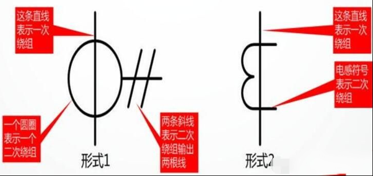

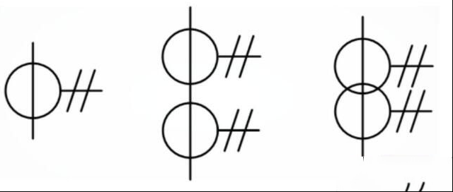

电流互感器图形符号的画法,电流互感器在一次图上的正确画法,一个圈圈一竖代表一个绕组,两个圈圈一竖代表二个绕组,三个圈圈一竖代表三个绕组。电流互感器电气符号的含义图解
有关电流互感器电气符号的含义,采用圆圈表示二次绕组,一个圆圈表示一个二次绕组,两个圆圈表示两个二次绕组。零序电流互感器的图形符号

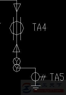

零序电流互感器属于电流互感器的一种,用来检测中性不平衡电流,一般配合继电保护装置用。零序电流互感器的电气符号的含义:电气符号的含义与普通电流互感器一样。零序电流互感器符号表示法

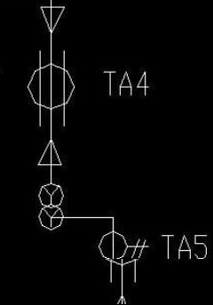

有关零序电流互感器的知识,介绍了零序电流互感器符号的表示法,有很多电工朋友想了解下零序电流互感器用什么图形符号来表示,以及接线图是怎么样的,下面就来看下。一次系统图中电流互感器的符号含义
有关电流互感器的知识,介绍了一次系统图中常见电流互感器的符号含义,在集成电气一次系统图上,常用圆圈代表电流互感器的绕组,那么电流互感器符号怎么表示,一起来看下。电流互感器的符号画法及含义说明
