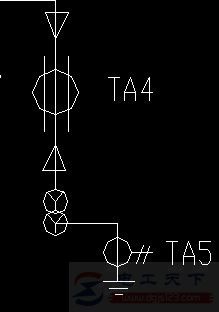

    有关零序电流互感器的知识,介绍了零序电流互感器符号的表示法,有很多电工朋友想了解下零序电流互感器用什么图形符号来表示,以及接线图是怎么样的,下面就来看下。零序电流互感器符号
图1:零序电流互感器的符号

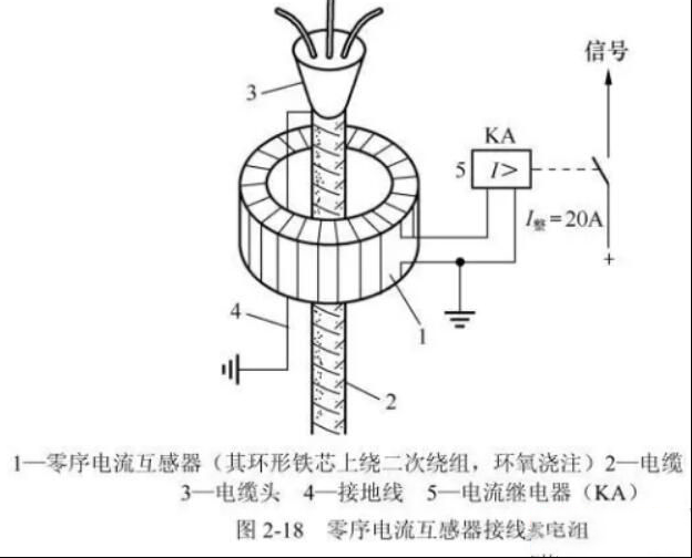

图2:开口式零序电流互感器零序电流互感器的接线示意图
利用零序电流互感器进行单相接地保护的结构和保护接线。在系统正常运行及三相对称短路时,因在零序电流互感器二次侧由三相电流产生的三相磁通矢量和为零,即在零序电流互感器二次回路中不会感应出零序电流,继电器不动作。当发生单相接地故障时,就有接地电容电流通过,此电流在二次侧感应出零序电流,使继电器动作并发出信号。
这种单相接地保护装置能够较灵敏地监察小接地电流系统的对地绝缘,从各条线路的接地信号可以准确判断发生单相接地故障的线路,适用于间压出线较多的大中型工厂供电系统。 零序电流互感器的接线图

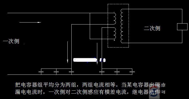

分享一个零序电流互感器的接线图,把电容器组平均分为两组,两组电流相等,当某电容器出现漏电电流时,一次侧对二次侧感应有横差电流,继电器动作。零序电流互感器的图形符号

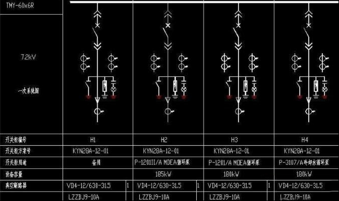

零序电流互感器属于电流互感器的一种,用来检测中性不平衡电流,一般配合继电保护装置用。零序电流互感器的电气符号的含义:电气符号的含义与普通电流互感器一样。
