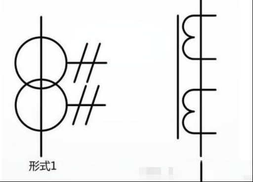

1、两个二次绕组的电流,一般一个绕组精度较高用于测量或计量,一个绕组是p级精度的,用于保护;

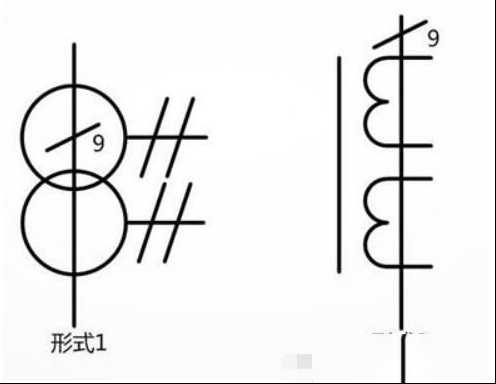

2、有三个二次绕组的,一般一个绕组精度最高用于计量,一个绕组精度次之用于测量或控制,一个绕组是p级精度的,用于保护;或者一个绕组用于计量,二个绕组是p级精度的,都用于保护。

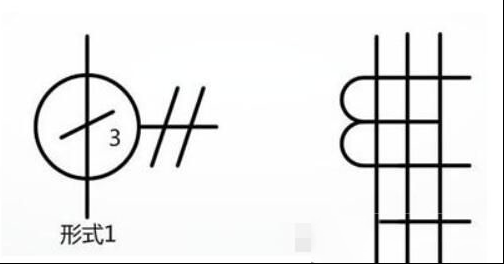

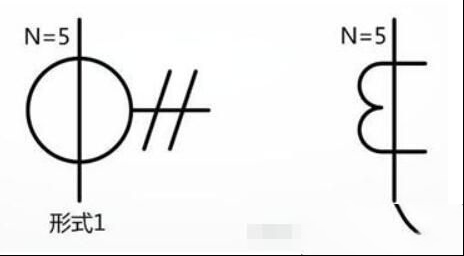

在一次系统图和需要描述二次连接的原理图中,电流互感器符号表述方式不同。如下图,形式1适用于一次系统图,形式2适用于二次原理图。
图1:电流互感器符号
在一次系统图中,采用圆圈表示二次绕组,一个圆圈表示一个二次绕组,两个圆圈表示两个二次绕组。圆圈引出线上两根斜线表示每个二次绕组输出两根线。
在描述二次连接的原理图中,采用类似电路中电感符号表示二次绕组,一般用两个半圆表示。
电流互感器的两种表述方式中,一次绕组的表述方式类似,即:一次绕组不论有几匝,均采用一条直线替代。
理解:对于常见的穿心式电流互感器,一次绕组就是穿过互感器的一次线路,这条直线就代表穿过的一次线路。

图3:有两个铁心每个铁心有一个次级绕组的电流互感器符号图
图4:在一个铁心上具有两个次级绕组的电流互感器符号图

图6:初级绕组为5匝导体贯穿的电流互感器符号图
注:这种形式的电流互感器不带内装式初级绕组。
图7:有三条穿线一次导体的脉冲变压器或电流互感器符号图
图8:在同一个铁心具有两个次级绕组和九条穿线,一次导体的脉冲变压器或电流互感器符号图
