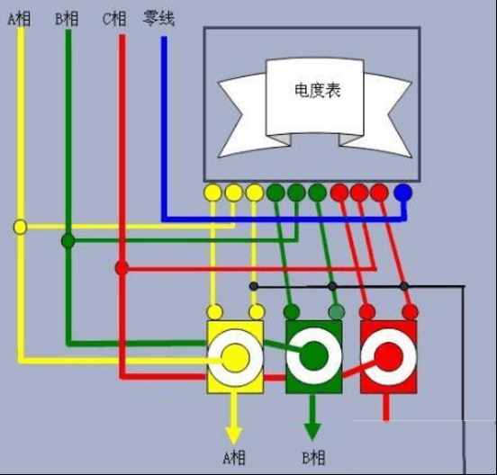

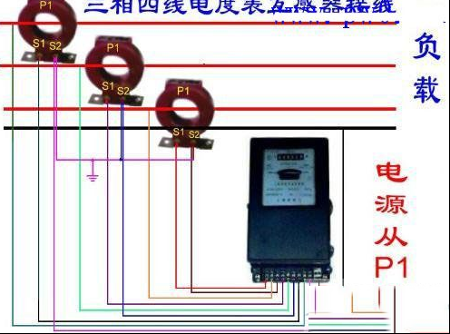

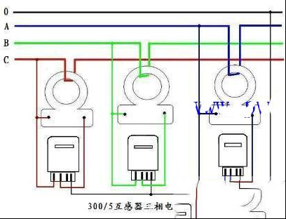

三相电表接线方法:
1、在互感器的两面分别标有P1和P2,三相电源线从互感器的P1进入从P2出,然后接负载。
2、每个互感器有S1和S2两个端子,S1接三相电度表的Ia(或Ib、Ic)进,S2接Ia(或Ib、Ic)出。
3、将三个互感器的S2端连接并接地。互感器的S1端不需要接地。

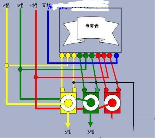

二、三相四线电表带电流互感器的接法
教材上是1,4,7接电流互感器二次侧的K1(S1)端,2,5,8分别接U,V W,三相,3,6,9分别接互感器的二次侧K2(S2)端连在一起接入PE(地线);10接零线,..如果这么接,不知道对不对:1和2短接后接电源的U相和互感器的K1端;4和5短接后接电源的V相和互感器的K1端;7和8短接后接电源的W相和互感器的K1端;3,6,9分别接互感器的K2端连在一起接入PE(地线);;10接零线。
附,接线图:
三、三相四线电表加电流互感器接线图
三相四线电表加电流互感器接线图
四、三相四线电能表与电流互感器接线图
电度表接线柱1、4、7接电流互感器S1;电度表接线柱3、6、9接电流互感器S2;电度表接线柱2、5、8接三相火线;电度表接线柱10、11接零线;电流互感器S2再接地线。
打开电表的接线端盖,可以看到有十一的接线端,1、4、7接线端分别接S1;3、6、9分别接S2;2、5、8分别接火线,就按实物图上接线就可以了,零线接在11脚就行。
提示:1、S2的接线千万不能开路运行;2、三个互感器的S2还要接地。 一般选常用负荷电流的2倍左右。
