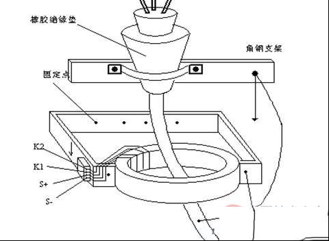

有关零序电流互感器安装存在的问题,以及零序电流互感器的正确施工方法,变电站、开闭站10kV线路零序保护装置采用外附零序电流互感器方式时,如何正确安装零序电流互感器。三段式零序电流保护接线图

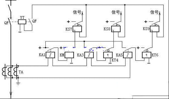

零序电流保护接线图" width="551" height="325" />
三段式零序电流保护的接线原理,三段式零序电流保护的原理接线如图16,在被保护线路的三相上分别装设型号和变比完全相同的电流互感器,将它们的二次绕组互相并联,然后接至电流继电器的线圈。
