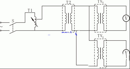

2、电压互感器的变比检查
对于变比在变比电桥测量范围内的电压互感器,可直接采用全自动变比组别测试仪测量其变比。
对于变比较大的电压互感器,检查其变比可采用双电压表法或采用图1-2所示用与标准电压互感器相比较的方法。
用图1-2所示方法对电压互感器进行变比测量时,应注意一般通过调压器和试验变压器向高压侧施加电压,在二次侧测量。
图1-2 电压互感器变比检查试验接线图
T1—单相调压;T2—试验变压器;
TVN—标准电压互感器;TVX—被试电压互感器
