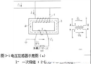

电压互感器是将高电压转换成一定数值的低电压,以供测量控制和指示用的电器,它实质上收到其他维修同行的一台降压变压器。
如 JDJ-10型油及自冷式单相电爪互感器结构及线路见图3-12。
特点:原绕组匝数多,接到需要测量的高压电路;副绕组匝数少,接电压表或其他仪表、电器的电压线圈。
因此,电压互感器的运行情况和变压器空载运行情况相似,电压互感器接线见图3-13。
电压互感器的变比为原、副边电压之比,即K=U1/U2。测量时,只要把电压表的读数乘上电压互感器的变比,就等于被测电压 U1。
通常电压互感器的额定副边电压设计成标准值100v。

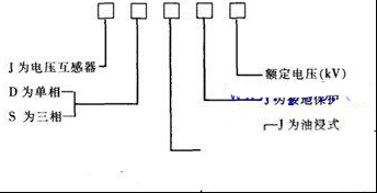

电压互感器型号含义:
