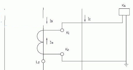

图 2 一相接线
一相式电流保护的电流互感器主要用于测量对称三相负载或相负荷平衡度小的三相装置中的一相电 流。电流互感器的接线与极性的关系不大,但需注意的是二次侧要有保护接地,防止一次侧发生过电流现 象时,电流互感器被击穿,烧坏二次侧仪表、继电设备。
但是严禁多点接地。
两点接地二次电流在继电器前形成分路,会造成继电器无动作。因此在《继电保护技术规程》中规定对于有几组电流互感器连接在 一起的保护装置,则应在保护屏上经端子排接地。如变压器的差动保护,并且几组电流互感器组合后只有 一个独立的接地点。

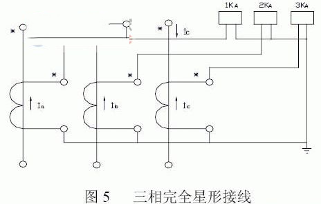

四、三相完全星形接线
三相完全星形接线如图 5 所示。用于相负荷平衡 度大的三相负荷的电流测量以及电压为 380/220V 的三相四线制测量仪表,监视每相负荷不 对称情况,若任一相极性接反,流过中性线的电流将 增大。若缺少中性零线的星形连接,其缺陷是在运行 中当负荷不平衡时,将造成二次侧中性点位移,图5 三相完全星形接线使流过继电器的电流不能正确反映出该相电流的大小,同样会造成误动。
