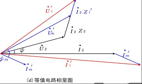

    什么是电流互感器误差,影响电流互感器误差的主要因素:二次负载及一次电流大小,以及电流互感器的准确度级,感兴趣的朋友参考下。电流互感器的误差
如上图:TA的误差主要来自于励磁电流,一次电流中有一部分流入励磁支路而不变换至二次侧。
影响TA误差的主要因素是二次负载及一次电流大小。
二次负载↑→励磁电流↑→TA误差↑
一次电流↑→TA铁芯趋向饱和→励磁阻抗下降↓→励磁电流增大↑→TA误差增大↑

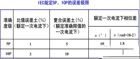

a:测量用电流互感器的准确度级为:0.1、0.2、0.5、1、3、5等六个标准
b:保护用电流互感器的准确度级有5P和10P两个准确度级
