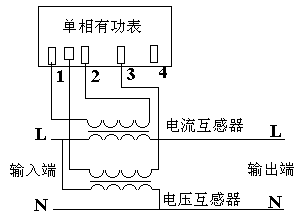

摘要: 分享一例单相有功电能表与电流互感器的接线图,与电压互感器的接线图,在1#脚与2#脚之间有一金属连片,断开后,产生一个电压接线端。单相有功电能表与电流及电压互感器接线图如下:在1#脚与2#脚之间有一金属连片,断 ...

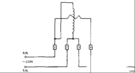

如下:
电度表的接线,如图:
