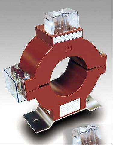

二、电流互感器安装注意哪些事项:
电流互感器运行时,副边不允许开路。原因如下:
1、电流互感器一次被测电流磁势I1N1在铁芯产生磁通Φ1;
2、电流互感器二次测量仪表电流磁势I2N2在铁芯产生磁通Φ2;
3、电流互感器铁芯合磁通: Φ = Φ1 + Φ2;
4、因为Φ1、Φ2方向相反,大小相等,互相抵消,所以 Φ = 0;
5、若二次开路,即 I2 = 0 ,则:Φ = Φ1,电流互感器铁芯磁通很强,饱和,铁心发热,烧坏绝缘,产生漏电;
6、若二次开路,即 I2 = 0 ,则:Φ = Φ1,Φ在电流互感器二次线圈N2中产生很高的感生电势e,在电流互感器二次线圈两端形成高压,危及操作人员生命安全;
7、电流互感器二次线圈一端接地,就是为了防止高压危险而采取的保护措施;
因此,电流互感器副边回路中不许接熔断器,也不允许在运行时未经旁路就拆下电流表、继电器等设备。
