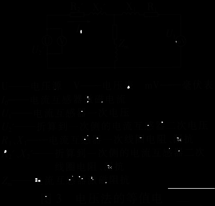

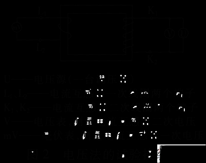

2、电压法
1)电压法试验原理。
电压法检查电流互感器变比试验接线图如图2所示。
电压法检查电流互感器变比等值电路图如图3所示。
当电压法测电流互感器变比时,一次线圈开路,铁芯磁密很高,极易饱和。电压U2′ 稍高,励磁电流I0增大。
从等值电路图可得下式:
U2′ + I0×(R2′+jX2′)=U1
从式中可知,引起误差的是I0× (R2′+jX2′),变化较小、额定电流5A的电流互感器二次线圈电阻和漏抗一般小于1Ω,变比较大;额定电流为lA的电流互感器二次线圈电阻和漏抗一般1~15Ω。
以收到其他维修同行的一台220kV、2 500A/lA电流互感器现场试验数据为例:二次线圈施加电压250kV,一次线圈测得电压100mV,此时二次线圈激磁电流约2mA,二次线圈电阻和漏抗约15Ω,I0×(R2′+jX2′)=30mV。30mV和250V相比不可能引起误差。
从上述分析可知,电压法测量电流互感器变比时只要限制激磁电流I0为mA级,即可保证一定的测量精度。
2)电压法试验的特点。
电压法的最大优点是试验设备重量较轻,适合现场试验,只需要一个小调压器、一块电压表、一块毫伏表。但要限制二次线圈的励磁电流小于10mA,以保证准确度。
二、总结
电流法检查电流互感器变比的现场需要笨重的试验设备,而且达到数千安培几乎不可能。若试验电流降低太多,则电流互感器误差骤增。电压法检查电流互感器变比的现场试验简便可靠。
