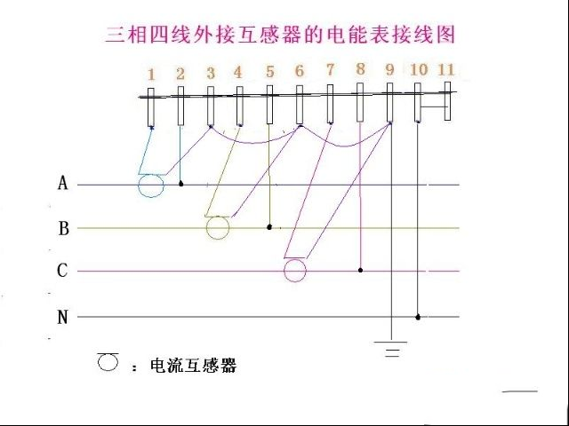

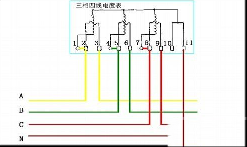

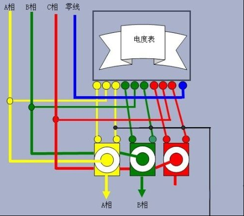

    有关带互感器的三相四线电表接线图,带互感器的三相四线电表的接线方法,各电流互感器的电流测量取样必须与其电压取样保持同相。三相四线电表接线图/接线方法
翻过接线端子盖,即可看到三相四线电表接线图。
其中1、4、7接电流互感器二次侧S1端,即电流进线端;3、6、9接电流互感器二次侧S2端,即电流出线端;2、5、8分别接三相电源;10、11是接零端。为了安全,应将电流互感器S2端连接后接地。
注意:各电流互感器的电流测量取样必须与其电压取样保持同相,即1、2、3为一组;4、5、6 为一组;7、8、9 为一组。

带电流互感器的三相四线电表接线
三相四线电度表带互感器的接线图
三相四线外接互感器的电能表接线图
