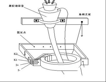

    有关零序电流互感器的安装注意事项,电缆接地线安装方法,铠装电缆穿过零序互感器的接线方法,电缆接地线该穿零序电流互感器时未穿,不该穿零序电流互感器的反倒穿了,造成事故接地零序保护不能正确动作。零序电流互感器安装注意事项
根据《北京地区电气工程安装规程》规定:三芯电力电缆终端处的金属护层必须接地良好;塑料电缆每相铜屏蔽和钢铠应锡焊接地线(油浸纸绝缘电缆铅包和铠装应焊接地线),电缆通过零序电流互感器时,电缆金属护层和接地线应对地绝缘,电缆接地点(电缆接地线与电缆金属屏蔽的焊点)在互感器以下时,接地线应直接接地(见图1);
图1零序电流互感器安装注意事项(电缆接地线安装方法)
接地点在互感器以上时,接地线应穿过互感器接地(见图2),接地线必须接在开关柜内专用接地铜排上,接地线须采用铜绞线或镀锡铜编织线,接地线的截面必须符合规程要求。
在检查中发现有些电缆接地线该穿零序电流互感器时未穿,一些不该穿零序电流互感器的反倒穿了,造成事故接地零序保护不能正确动作。
图2
