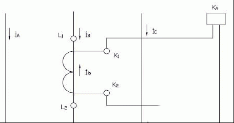

一、电流互感器接线方式一:一相接线
图 1 电流互感器的三种极性标注
图 2 一相接线
一相式电流保护的电流互感器主要用于测量对称三相负载或相负荷平衡度小的三相装置中的一相电 流。电流互感器的接线与极性的关系不大。
注意:二次侧要有保护接地,防止一次侧发生过电流现象时,电流互感器被击穿,烧坏二次侧仪表、继电设备。
但是,严禁多点接地。两点接地二次电流在继电 器前形成分路,会造成继电器无动作。因此在《继电保护技术规程》中规定对于有几组电流互感器连接在 一起的保护装置,则应在保护屏上经端子排接地。如变压器的差动保护,并且几组电流互感器组合后只有 一个独立的接地点。

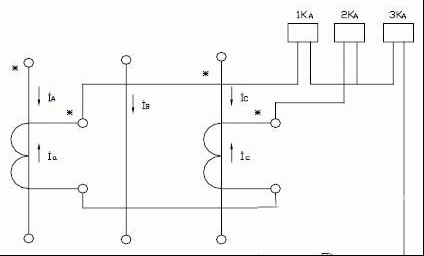

二、电流互感器的接线方式二 两相式不完全星形接线
两相式不完全星形接线用于相负荷平衡和不平衡的三相系统中。如图 3 所示。若有一相二次极性那么流过 3KA 的电流为 I A I e ,由向量差得其电流值为 Ia 的 3 倍,相位滞后 I a 300 角,如果三只继电器整定值是一样的,3KA 会提前动作,造成保护误动。
图 3 二相式接线

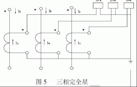

四、电流互感器的接线方式四 三相完全星形接线
三相完全星形接线如图 5 所示。用于相负荷平衡 度大的三相负荷的电流测量以及电压为 380/220V 的三相四线制测量仪表,监视每相负荷不 对称情况,若任一相极性接反,流过中性线的电流将 增大。若缺少中性零线的星形连接,(电工天下 www.dgjs123.com)其缺陷是在运行 中当负荷不平衡时,将造成二次侧中性点位移,图5 三相完全星形接线使流过继电器的电流不能正确反映出该相电流的大小,同样会造成误动。
