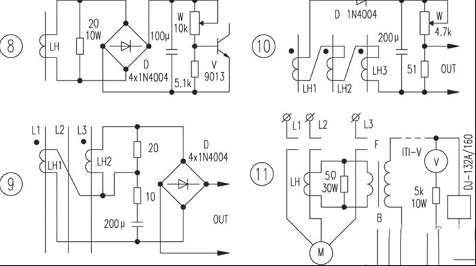

图8:是一种用互感器从线路上取出反映电流变化的控制信号,若增加一次绕组的匝数,可使信号增强。
图9:是一种负序电流过滤器的电机断相保护电路。当一相断线时,负序电流上升,若互感器次级接有移相元件组合的电流滤波器,就可把负序电流输出。互感器应使用具有矩形磁特性的磁环制作,次级线圈一般应在几百匝左右。
图10:是一种三次谐波电流,电机断相保护电路。因为三次谐波是同相位的,故也称作零序电流保护电路。电流互感器不是线性的,而是快速饱和的,所以铁心要使用铁氧磁环制作。
图11:利用电流互感器作为单线遥测的互感器。变压器B可用输出变压器反接代替,控制室的电压表刻度应改成标定的电流刻度。电压继电器可作报警信号或跳闸开关。一般遥控距离可达数百米。
