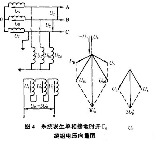

五、辅助绕组的工作状态分析
辅助绕组,即开口三角形。在系统正常运行时,由于系统三相电压UA、UB、UC是对称的,互感器二次线圈中的三个电压Ua、Ub、Uc也对称。
故反应在开口三角两端的零序电压为Ua+Ub+Uc=0,所以开口三角两端的电压为零。
当系统发生单相接地故障时,如C相接地(见图4),显然C相对地电压Uc,加上中性点对C相端头电压-Uc,即UAd=UA+(-Uc)。同理,B
图4系统发生单相接地时开口三角形绕组电压向量图
相对地电压UBd=UB+(-Uc),由于C相接地,电压互感器一次侧的C相线圈上无电压。则UAd和UBd就是互感器一次侧A相和B相的电压。
从向量图中看出,加在互感器一次侧的三相电压出现了零序电压,即UAd+UBd=3U0。此时UAd和UBd的大小都是相电压的倍,即数值上等于线电压,其合成电压即为3倍的零序电压。
故在开口三角两端也同时出现了3倍的零序电压。在开口三角两端接上绝缘监察继电器,一旦系统有单相接地发生,此绝缘监察继电器即报灯光、音响信号,告诉值班人员处理(一般此继电器整定值为l5V或18V)。
