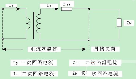

电流互感器的基本电路如图。
电流互感器的一次绕组和二次绕组绕在同一闭合的铁心上,如果一次绕组带电而二次绕组开路,互感器成为一个带铁心的电抗器。
一次绕组中的电压降等于铁心磁通在该绕组中引起的电动势, 铁心磁通也在二次绕组中感应出相应的电动势。如果二次绕组的回路通过一个阻抗形成闭合回路,则二次回路中将产生一个电流,此电流在铁心中产生磁通趋向于抵消一次绕组产生的磁通。忽略误差时,二次回路电流与一次回路电流之比值等于一次绕组匝数与二次绕组匝数之比。
电流互感器的用途是实现被测电流值的变换,与普通变压器不同的是其输出容量很小。www.dgjs123.com一般不超过数十伏安。一组电流互感器通常有多个铁心,即具有多个绕组,提供不同的用途。中压的(如10KV级)某些类型互感器可能只有1~3个二次绕组。而超高压的电流互感器的二次绕组可多达6~8个。
电流互感器的一次绕组通常串接于被测量的一次电路中,二次绕组通过导线或电缆串接仪表及继电保护等二次设备。电流互感器二次电流在正常运行及规定的故障条件下,应与一次电流成正比,其比值和相位不超过规定值。电流互感器的额定一次电流和额定二次电流是作为互感器性能基准的一次电流和二次电流。
