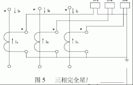

四、三相完全星形接线
三相完全星形接线如图 5 所示。用于相负荷平衡 度大的三相负荷的电流测量以及电压为 380/220V 的三相四线制测量仪表,监视每相负荷不 对称情况,若任一相极性接反,流过中性线的电流将 增大。若缺少中性零线的星形连接,(电工技术之家 www.dgjs123.com)其缺陷是在运行 中当负荷不平衡时,将造成二次侧中性点位移,图5 三相完全星形接线使流过继电器的电流不能正确反映出该相电流的大小,同样会造成误动。
五、继电保护用的电流互感器接线
继电保护用的电流互感器接线,通常是用于中性点直接接地的电力系统中的保护装置时,采用星形接 线。在中性点非直接接地的电力系统中,由于允许短时间单相接地运行,并且大多数情况下都装设有单相 接地信号装置,所以广泛采用不完全星形接线方式。保护用电流互感器的三角形接线应用于 Y/△接线的变压器差动保护。
