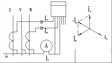

    有关电流互感器的三种接线方式,包括单相式连接、星型连接、不完全星型连接三种电流互感器的接线方式图解,供大家学习参考。电流互感器的三种接线方式
电流互感器一次绕组用L1、L2,二次绕组用K1、K2注明,L1、K1和L2、K2为两对同名端子,当一次电流 I1从L1流入时,同时二次电流从K1流出。电流互感器的常用接线方式如图:
一、单相式连接
只能测量一相的电流以监视三相运行,故通常用于三相对称的电路中,例如电动机回路。
二、星型连接
星型连接可测三相电流,故可用于可能出现三相不对称的电路中,以监视三相电路的运行情况。
三、不完全星型连接
不完全星型连接只用二台电流互感器,一般测两相电流,但通过公共导线,可测量第三相电流。
由图C可见,通过公共导线上的电流为所测量两相电流的相量和,即-?V=?U+?W。
该接线方式通常用于发电厂、变电所6~10KV馈线回路中,用来测量和监视三相系统的运行情况。
