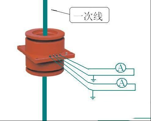

    有关将电流表新年好在电流互感器上的方法,电流表和互感器直接连接,一根电源穿过互感器,(电流表上有写穿几圈)再接负载,单相的另一根接直接接负载,三相就另两根接负载。电流表接在电流互感器上的方法
一、电流表和互感器直接连接
一根电源穿过互感器,(电流表上有写穿几圈)再接负载。
如果三相都要看电流就还要加两个互感器。电流表不加的话就加个转换开关。想看哪相电就转到哪相电上去读电流。
原理图:
二、电流互感器的二种接线方式
1、穿心式接线
2、非穿心式接线
注意,在接线时,二次回路不能开路。
