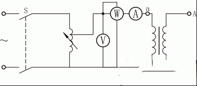

试验接线如图1-3所示。试验前,应将电流互感器二次绕组引线和接地线均拆除,试验时,一次测开路,从二次侧施加电压,为了读数方便,可预先选取几个电 流点,逐点读取相应电压值。
通入的电流或电压以不超过制造厂技术条件的规定为准。当电流增大而电压变化不大时,说明铁芯已饱和,应停止试验。试验后,根据 试验数据绘出伏安特性曲线。
图1-3 电流互感器伏安特性试验接线图
电流海关其的伏安特性试验,只对继电保护有要求的二次绕组进行。实测的伏安特性曲线与过去或出厂的伏安特性曲线比较,电压不应有显著降低。若有显著降低,应检查是否存在二次绕组的匝间短路。

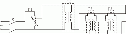

检查电流互感器的变比,采用与标注电流互感器相比较的方法。其试验接线如图1-1所示。
图1-1 电流互感器变比检查试验接线图
T1—单相调压器;T2—升流器;
TAN—标准电流互感器;TAX—被试电流互感器
试验时,将被试电流互感器与标准电流互感器一次测串联,二次侧各接一只0.5级电流表,用调压器和升流器供给一次侧一合适电流,当电流升至互感器的额定电流值时(或在30%~70%额定电流范围内多选几点),同时记录两只电流表的读数,则被试电流互感器的实际变比为:

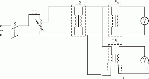

对于变比在变比电桥测量范围内的电压互感器,可直接采用全自动变比组别测试仪测量其变比。对于变比较大的电压互感器,检查其变比可采用双电压表法或采用图1-2所示用与标准电压互感器相比较的方法。用图1-2所示方法对电压互感器进行变比测量时,应注意一般通过调压器和试验变压器向高压侧施加电压,在二次侧测量。
图1-2 电压互感器变比检查试验接线图
T1—单相调压;T2—试验变压器;
TVN—标准电压互感器;TVX—被试电压互感器
