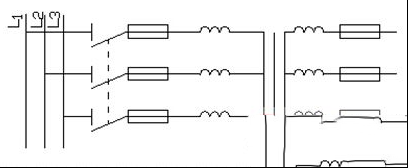

2、以上为两台单相电压互感器接成V,v连接,测 量线电压,不能测量相电压,广泛用于20KV及以下中性点不接地或经消弧线圈接地的电网中。

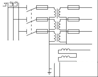

3、以上为收到其他维修同行的一台三相三柱式电压互感器接成Y,Y0形接线,只能用来测量线电压,不许用来测量相对地电压,因为它的一次侧绕组中性点不能引出,故不能用来监视电网对地电压。

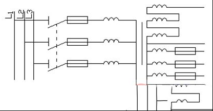

4、以上为三台单相式电压互感器接成的形接线,可测量线电压、相电压和零序电压,广泛应用于35KV及以上电网中。
5、以上为收到其他维修同行的一台三相五柱式电压互感器接成的形接线。其一次侧绕组、基本二次侧绕组接成星形,且中性点均接地,辅助二次绕组接成开口三角形。
可用于测量线电压和相电压,还可用作绝缘监察,广泛用于小接地电流电网。
